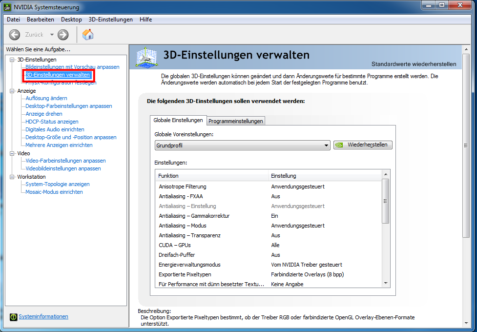

An dieser Stelle eine Empfehlungen für das Betreiben von Quadro Karten der RTX-Serie 4000 mit Condacam.
Aktuell erfordert das Betreiben dieser Karten eine andere Grundeinstellung als das voreingestellte "Grund-Profil".
Die Quadro-Treiber liefern eine Reihe von einstellbaren Konfigurationen für verschiedene Zwecke und Anwendungen mit. Im Default-Zustand ist das "Grundprofil" voreingestellt, welches Problem verursachen kann. Die Probleme äußern sich in Flackern oder Schlieren beim Zeichnen mit Condacam. Diese lassen sich mit einer anderen Konfiguration beheben.
Da nahezu alle anderen auswählbaren Profile mit Condacam funktionieren, kann irgendeines der vorhandenen Profile eingestellt werden. Die Auswahl sollte sich dabei an der vorwiegenden Verwendung des Rechners orientieren. Es sind auch Konfigurationen für verschiedene Cad-Anwendungen vorhanden.

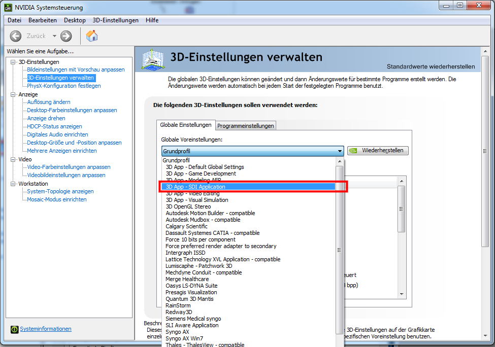

Wir empfehlen ansonsten das Profil "3D App -SDI Application".
Die Einstellungen nehmen Sie in der Nvidia-Systemsteuerung wie folgt vor:
1. Rechklick auf dem Desktop =>"NVIDIA Systemsteuerung"
2. "3D-Einstellungen verwalten"
3. Unter "Globale Einstellung=> "3D App -SDI Application".
